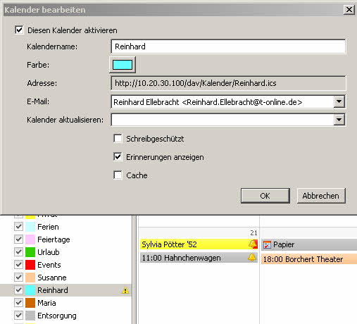

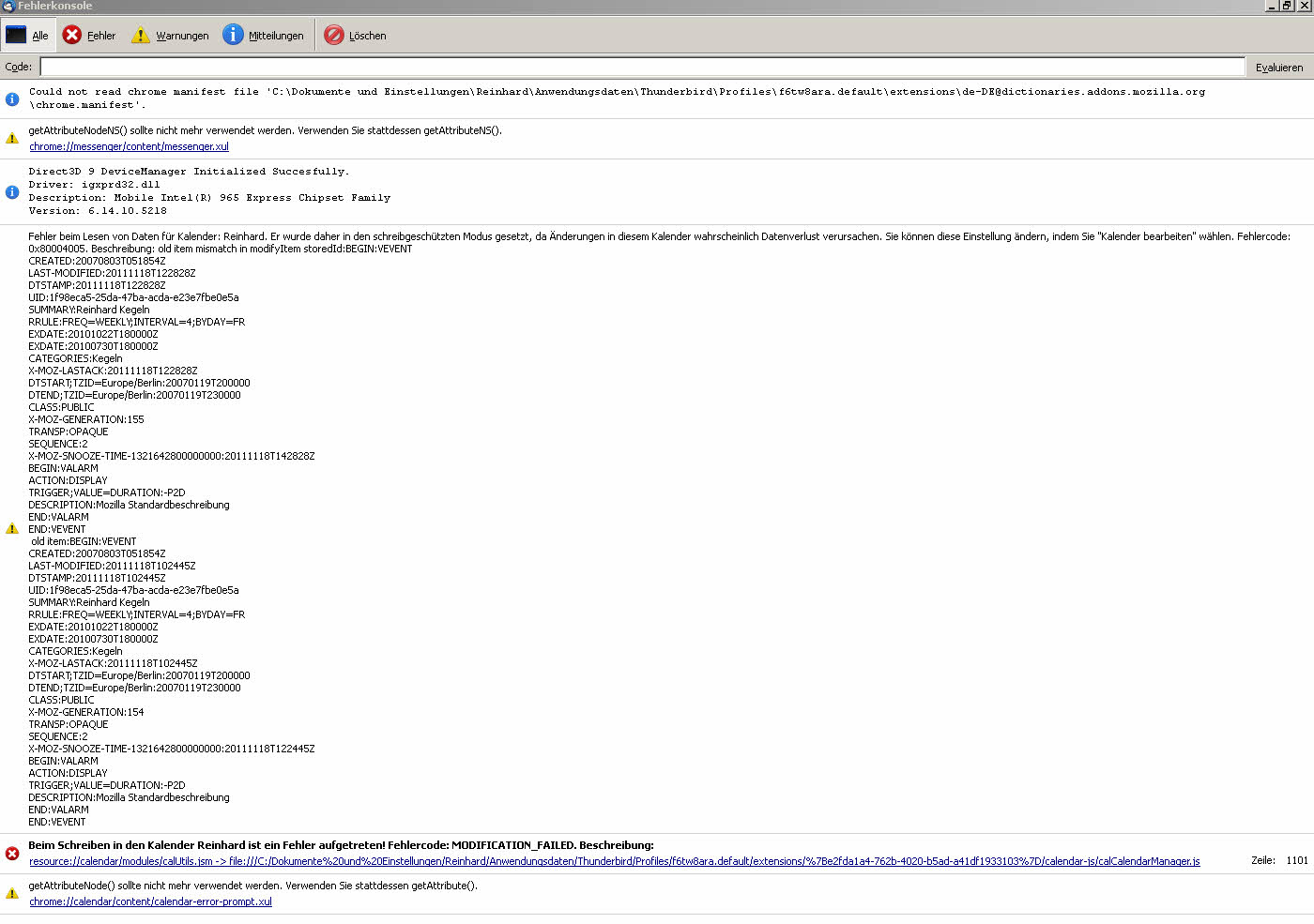

Hallo!
Ich betreibe Zuhause ein kleines NAS. Dieses bietet die Möglichkeit WebDAV zu nutzen. Also haben wir in der Familie mehrere zentrale Kalender, auf die dann alle Zugriff haben.
Das läuft seit Jahren problemlos.
Seit der Aktualisierung auf TB8 und L1.0 habe ich nun folgendes Problem:
Es poppt eine Terminerinnerung auf.
Ich sage: erinnere mich z.B. in einer Stunde und dann bleibt das Fenster neuerdings offen.
Ich schließe das Fenster und ein Popup meldet: "Modification_failed".
Der betreffende Kalender ist dann schreibgeschützt.
Doppelklick auf Kalender, Schreibschutz aufheben und die Markierung im TB-Fenster bleibt, Termine in dem Kalender lassen sich aber dann wieder editieren (manchmal verschwindet auch das gelbe Symbol).
Sind meherere Erinnerungen gleichzeitig zu bestätigen, so kommt der Fehler fast immer bei der letzten Bestätigung.
Die anderen Bestätigungen/Änderungen laufen normal.
An meinem NAS habe ich keinerlei Änderungen vorgenommen.
Was kann ich tun, oder wer behebt den vermuteten Fehler in Lightning?

Hi!
Ich hab hier seit TB 8.0 / Lightning 1.0 ein ähnliches Problem und bin auf der Suche nach diesem Problem über den Thread hier gestolpert. Meine Fehlermeldung mit TB 9.0 und Lightning 1.1.1 sieht so aus:
Zitat:
Warnung: Fehler beim Lesen von Daten für Kalender: Geburtstage. Er wurde daher in den schreibgeschützten Modus gesetzt, da Änderungen in diesem Kalender wahrscheinlich Datenverlust verursachen. Sie können diese Einstellung ändern, indem Sie "Kalender bearbeiten" wählen. Fehlercode: 0x80004005. Beschreibung: ID for modifyItem doesn’t exist, is null, or is from different calendar
Fehler: Beim Schreiben in den Kalender Geburtstage ist ein Fehler aufgetreten! Fehlercode: MODIFICATION_FAILED. Beschreibung:
Quelldatei: resource://calendar/modules/calUtils.jsm -> file:///home/xyz/.thunderbird/r87fovs1.default/extensions/%7Be2fda1a4-762b-4020-b5ad-a41df1933103%7D/calendar-js/calCalendarManager.js
Zeile: 1108
Der Kalender ist über WebDAV auf einem NginX Webserver eingebunden. Nach dem obigen Fehler ist der Kalender auf dem WebDAV zurück gesetzt und ich hab einen kompletten Datenverlust in der Kalender-Datei.
